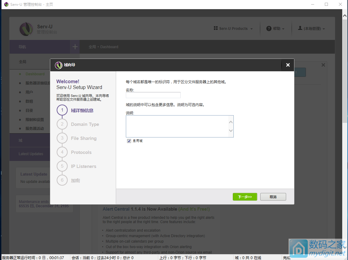

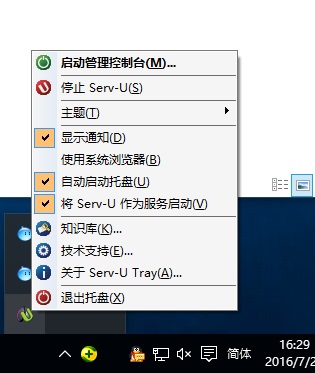

第一步,安装Serv-U,我用的是最新的15.1.2.189版本.下载地址http://www.xp510.com/xiazai/Networking/Servers/24439.html安装完成后会在后台建立Serv-U服务。右键单击电脑右下角的Serv-U图标,启动管理控制台,进行域设置和用户设置。一个Serv-U服务器有多个域,每个域又有多个用户。新手建议采用向导模式,对于不会或者不能做出判断的,就采用默认设置。
域名称和说明,说明只是为了自己能够记住域的用途,不要也可。

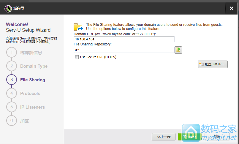

第二步忘记截图了,直接默认就行。第三部是设置Serv-U服务器的地址,就是当前电脑的地址,文件夹是域所能操作的文件夹,所有的用户只能在这个文件夹之下进行操作。

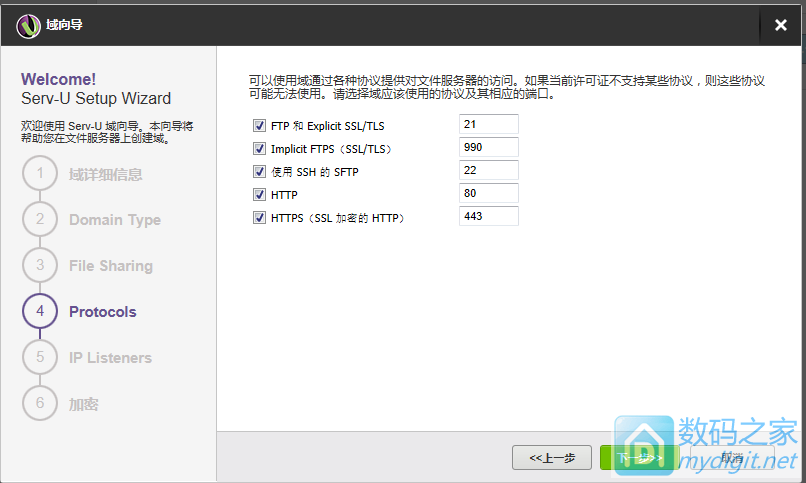

允许的服务类型,及端口,如果要使用软件来传输和管理文件,就需要用到端口,FTP的默认端口是21

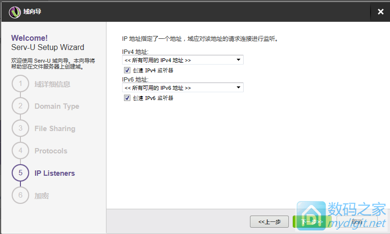

IP及监听类型,选择默认。

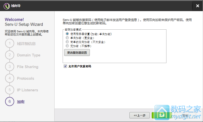

加密,选择默认。

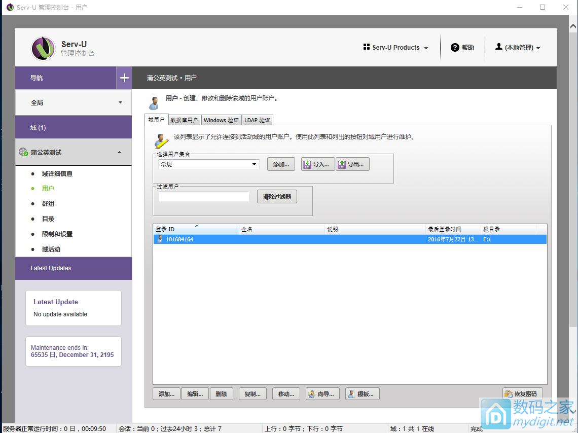

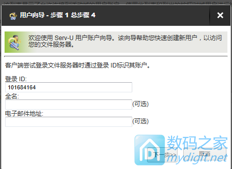

现在域还没有用户,所以域创建完成后首先要创建用户,一样的采用向导模式。

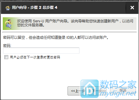

用户名和密码,用户名我用的是服务器的地址,记起来方便。密码留空,方便测试

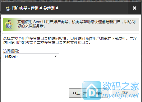

设置用户目录及权限

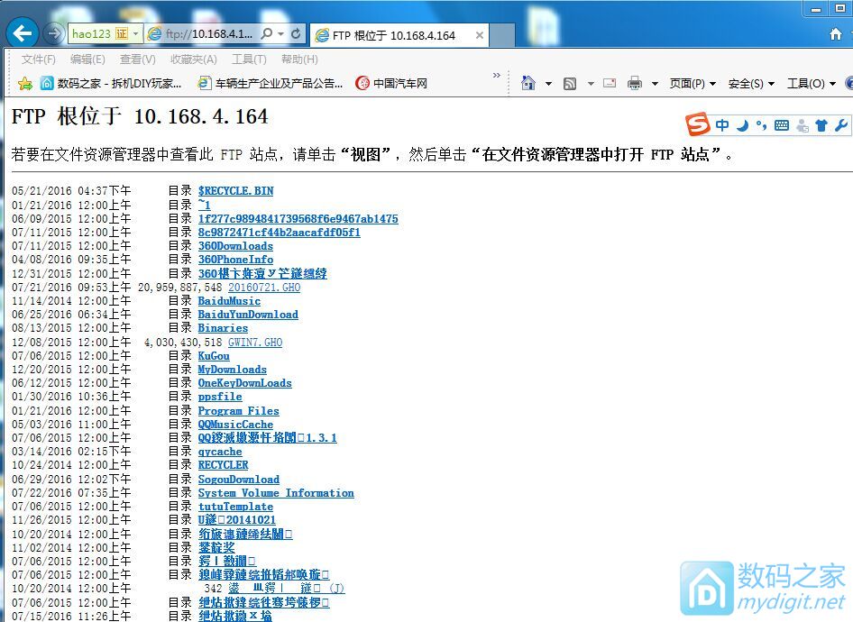

FTP服务器搭建完成,可以看到域名:蒲公英测试,以及一个用户,101684164.下面就可以在另一台路由后面的电脑进行测试了,在浏览器或者资源管理器栏输入ftp://10.168.4.164,填入用户名及密码,就可以浏览FTP服务器上的文件了,可以下载,权限允许的话,还可以上传。经过本人测试,这样的FTP服务器在不同的局域网,都可以访问,只要是在一个蒲公英的网络里面。用蒲公英路由器相比其他需要专用域名的方式来说,组建FTP文件系统要简单的多,成本也很低廉,只是需要两个路由器而已,不用去申请域名,办理各种手续什么的。如果配合DMZ和花生壳带有DDNS的免费域名,还可以组建WEB服务器和邮件服务器。这两个要复杂一些,WEB服务器曾经尝试过,并且成功了,但是没有域名,只能用类似http://10.168.4.164这样的ip地址来访问,安全性非常低。邮件服务器由于没有需求,就没有进行尝试。这三类服务器都对带宽要求比较高,建议蒲公英以后能够开发出全千兆有线的路由器,组建起来就没有网络瓶颈了。
FTP服务器上的文件,用浏览器进入,中文显示乱码,如果用资源管理器进入,就可以像使用本地文件一样使用远程文件了。

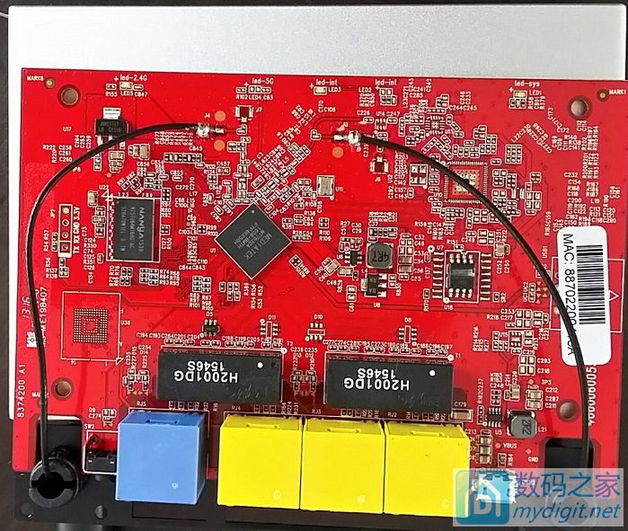

下面上拆解图,干数码的,没有几个不爱动手的。拆掉背面的6个螺丝,取下后板,很容易取出,板子嵌在铝壳中。板子很简洁,和第一季的并无任何变化。
主处理器MTK7620A128M,空的EMMC焊盘。
5G部分的焊盘,和其中一路2.4G无线信号合用一条天线。
供电电路,FLASHMAC地址下面是空的USB焊盘,有数据线路连接到MTK7620A,么有供电电路,不过都是5V,供电不是问题。固件并么有实现对USB的支持。这个路由器将来可以升级为带5G,带USB的多功能路由器。前面说电源设计有余量,也是为将来上5GUSB做准备的。
