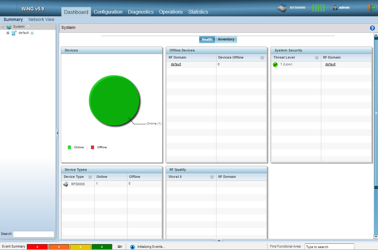

Aruba Meru 摩托罗拉无线控制器维修授权转移备份升级服务
本公司由于常年销售维修Aruba Meru 摩托罗拉这些公司的无线设备,积累了大量的维护经验以及官方Tec关系,所以能够给各位用户提供以下服务.
1.设备维修(主要是以软维修为主,尽量不做硬件维修,因为硬件维修后的设备可能会出现各种不稳定),本公司维修大多情况无需拆机,少数情况需要拆机的话也尽量不去动烙铁,如果需要做硬件维修,会提前和您协商,征求你的意见之后再进行硬件维修,基本上本公司这些年维修过的设备70%以上都是可以纯软件层面修复的。
2.无线控制器授权备份(丢失授权找回),转移,升级等服务
3.无线控制器调试,维护,授权增加,销售等服务
1.Aruba系列无线控制器常见故障为授权丢失,内存启动报错,启动报TPM错误后无法登陆Web页面,无法保存配置等等,修复概率95%以上,如果启动后console根本无显示,那就直接送官方RMA途径吧,这不是我等能解决的.只要console有显示,修复率通常高达90%以上
2.Meru无线控制器常见故障为,升级系统提示空间不足,启动后授权丢失,Web页面无法登陆,设备启动缓慢等等,这些常见问题修复率几乎100%
3.摩托罗拉/Bracode/Zebra/Extreme无线控制器常见故障,系统升级报错,启动后直接进入uboot不再引导,固件损坏,授权丢失,ap无法收养等,其中AP6521本公司也有丰富的维修经验,AP6521由于使用了nand闪存,由于闪存坏块经常出现无法启动的情况,本公司精修此种故障无需拆机.修复率95%.
